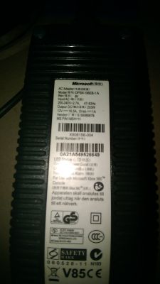

Witam, jestem początkującym amatorem elektroniki bardzo zielonym, zastanawia mnie zagadnienie dotyczące robienia pomiarów napięć różnych urządzeń. Obecnie chciał bym dowiedzieć sie jak poprawnie sprawdzić napięcie wyjściowe na zasilaczu gdzie wtyczka ma 8 PINów.
Obrazek

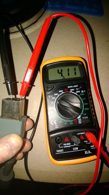

Udało mi sie odczytać wartość 4.11V umieszczając elektrody na górnych pinach.
Zgaduje ze to jest dla napięcia output stałego 5V, ale poprawcie mnie jesli źle rozumuje.

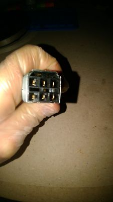

Obrazek
Zastanawiam sie w jakich warunkach mogę dokonać pomiaru by odczytać wartość bliską 12V
Jest to zasilacz od konsoli Xbox 360

Napięcie zawsze mierzy się w odniesieniu do czegoś. Zwykle w obwodach elektrycznych poziom odniesienia to tak zwana masa - potencjał 0V. Napięcie zwykle mierzy się pomiędzy masą o wyprowadzeniem "gorącym", na przykład +5V, +12V czy innym.
W necie znalazłem taki rysunek złącza. Napięcie powinieneś mierzyć pomiędzy masą na samym dole (czarne kwadraty; tam też masa miernika) a dowolnym wyprowadzeniem zasilacza. Na przykład, na kwadratach żółtych powinieneś mieć +12V.
